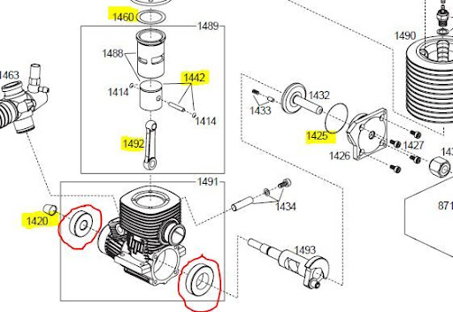

MessageSujet: Re: probleme de bougie   probleme de bougie EmptyMar 29 Juin - 23:12
probleme de bougie Capture
je cherche les ref des roulement en rouge
et si il me manque des trucs pour ne pas redemonter desuite merci

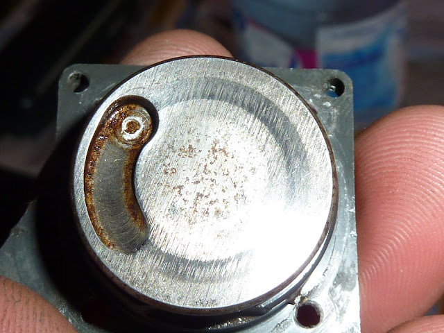

Citation :
je crois bien que c'est a causse du volant moteur qui etait mal fixé comme tu avais pu le voir du coup le vilo a du reculer et faire travailler la bielle de traver
Je pense que ta raison cve doit etre ca le probleme. Est-ce que le bouchon as une trace en rond ?
MessageSujet: Re: probleme de bougie   probleme de bougie EmptyMer 30 Juin - 19:17
tres peu non ?
probleme de bougie P1020835
MessageSujet: Re: probleme de bougie   probleme de bougie EmptyMer 30 Juin - 19:54
on dirais quand meme que cela as un peut frotter mais me rapelle plus si le vilo peut reculer si c'est pas visser au niveau du volant .

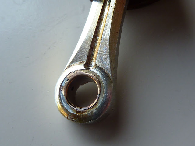

MessageSujet: Re: probleme de bougie   probleme de bougie EmptyJeu 1 Juil - 8:25
le frottement est celui du maneton d'entrainement du demarreur tirette oiu roto.
au vu de la rouille qu'il y a dans ton moteur, je pencherais aussi pour des residu de rouille.
Prends du labema en carburant ou met de l'after run dans ton moteur apres chaque run lorsque tu entrepose ta caisse.
sur ta photo :
probleme de bougie P1020824
on voit du la bague en laiton de ta biele est etamé, c'est surement des bout de laiton qui sont remonté par les transfert qui on bouffé ton insert.
