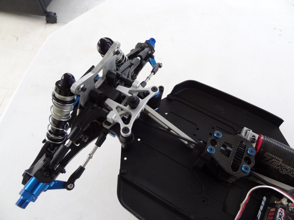

Bon ben de retour au source avec un buggy maintenant que la piste est bien plus propre bounce
Pour le moment tout m'as l'air bien pensé . Chassis plus leger que le RC8B que j'avais avant . Petite difficultée avec le diff central impossible de faire en sorte qui ne force pas . Je verrais bien si il va ce faire apres quelques packs .
Bon j'ai directement viré les renforts chassis plastok(une honte pour un kit FT) pour ceux en alu (option) .
Pour la config
Differentiels :
AV = 7K
central = 7K
AR = 5K
Amortos :
AV = 30Wt ressorts gris
AR = 25 Wt ressorts verts
Quelques tofs (montage en court):
De retour sur Buggy avec un RC8.2e DSC02395
De retour sur Buggy avec un RC8.2e DSC02396
De retour sur Buggy avec un RC8.2e DSC02397
De retour sur Buggy avec un RC8.2e DSC02399
De retour sur Buggy avec un RC8.2e DSC02403
