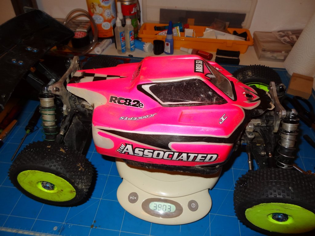

NoFqke a écrit:
3630 + 590 = 3750 scratch
Change de calculette Very Happy
Ou est l’erreur Shocked allez ploufff dans le lac Laughing
Relis bien et met tes lunettes Wink J'ai dit que j'avais oublier la carro ! Pas la lipo . Et la lipo fait 590gr mais etait deja comprise dans les 3630 .

Ok. Je pensais mon nexx léger il fait 3905 rtr ... Ça fait une belle différence Evil or Very Mad

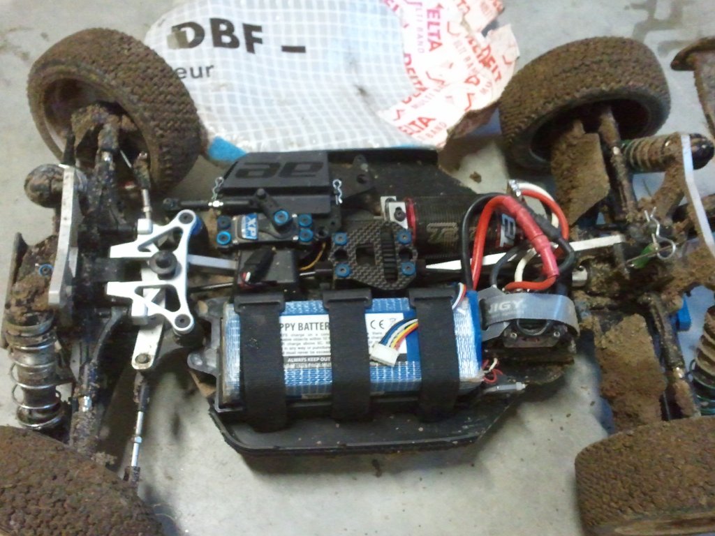

Nouvelle photo de l'interrieur .
Tant que c'est tout neuf bounce et avant de faire la pig dans la boue

A ok mais va falloir acheter des lunette Laughing
Et pareil je pensais mon leo plus leger 13500 rtr lol!
Combien pese tes lipos ? Cela peut depandre aussi des pneu/jantes .
3750 ca va mais je crois que ca reste encore plus lourd que la concurence . J'ai pas regarder les autres vehicules .
13kilos dans les tibias ca doit faire mal Wink

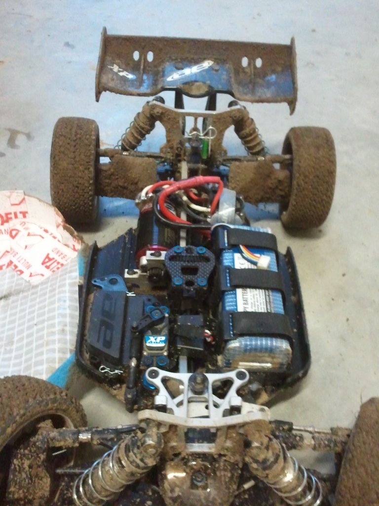

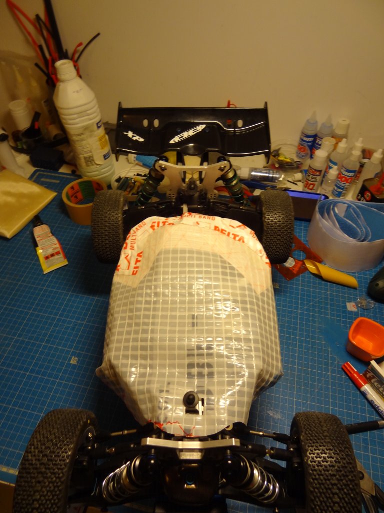

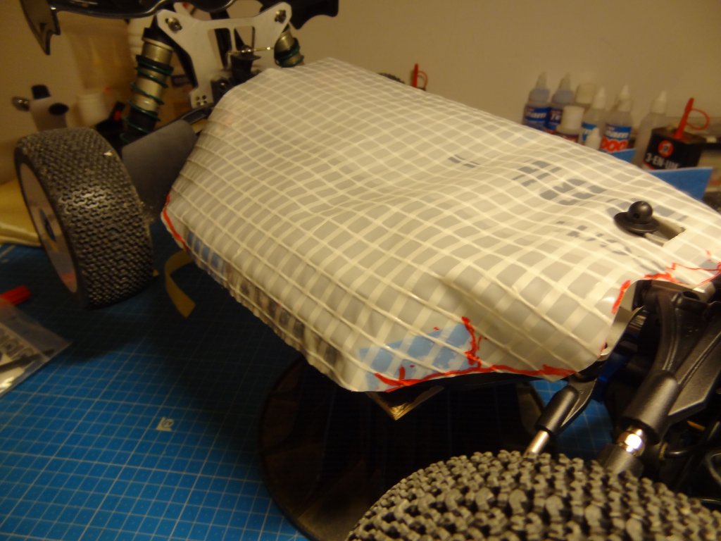

Bon ben ca y est le Rc8.2 est batisé cheers . COntent de la voiture pour le moment . Pas de casse malgres les multiples attero sur l'aileron a cause de cette con de triple bosse qui jetter mal (chose arrangé) geek .
Comme toujours voiture vive et incisive (comme j'aime) . Il me manque un peu de pointe vu que c'est un moteur truggy je vais monter d'une dent au pignon je pense pour commencer .
Sinon j'ai donc tester l'overtray fait maison et c'est vraiment top . moteur ou contro son monter au max a 37° donc c'est parfait . Et cela protege bien l'electronique . Je peux encore paufiner pour que ce soit plus etanche ...

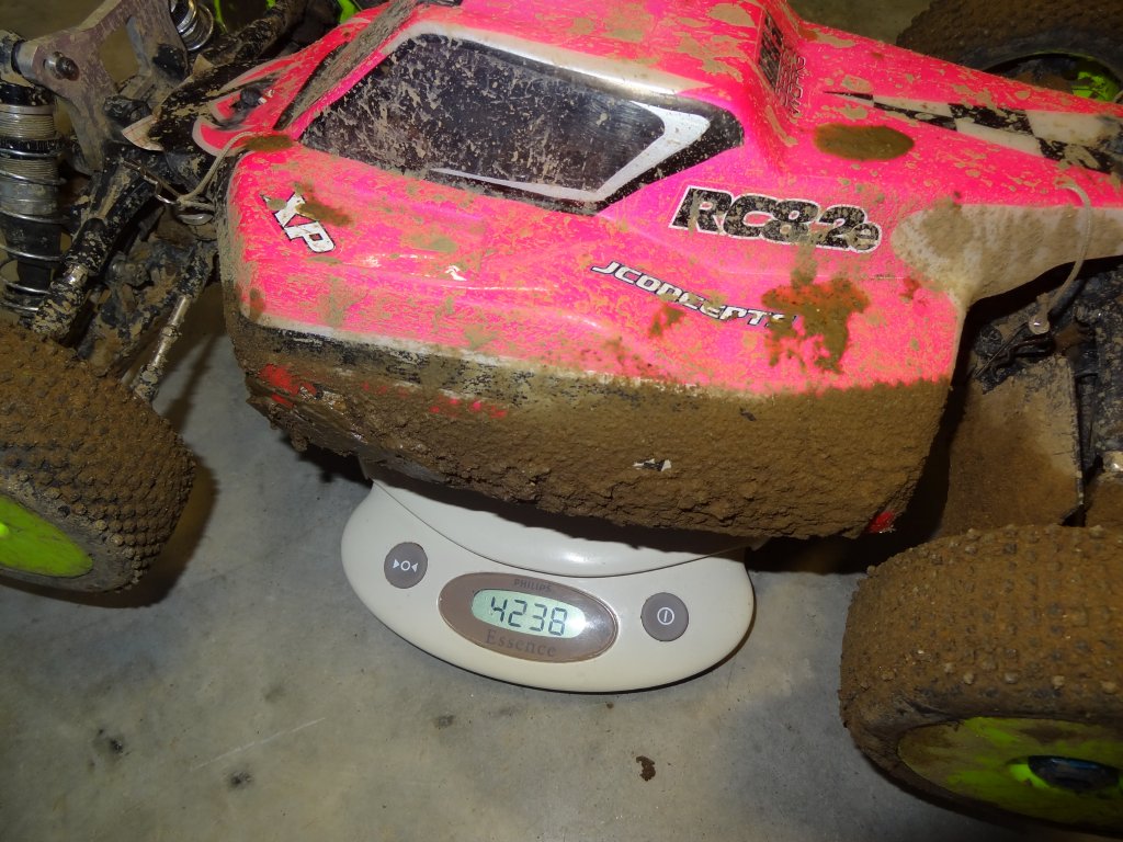

J'ai ete rouler en fin d'aprem avec une piste encore humide et trouvant que plus je ramassais de boue et plus je sentais la voiture lourde je me suis dis que j'allais peser avant et apres voir ce que ca donne ! Et resultat j'ai ramassé 335 grammes de boue . On s'approche pas mal du poids d'un lipo en fait !!!!
