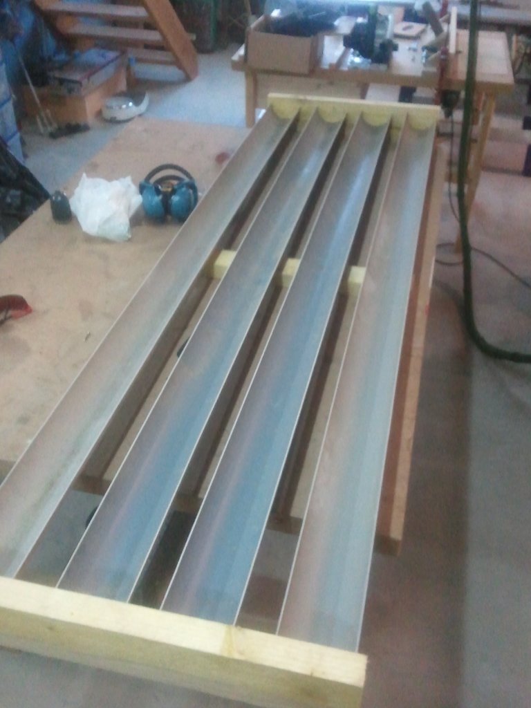

Salut a tous !
Bon apres la bonne idée de Rico j'ai tenter la fabrication de bordures beton .
J'en ai couler d'abord dans des demi tube PVC de 100 puis comme j'ai fais comme d'habitude trop de beton j'ai couler le reste dans du rail placo de 10X5 cm sur 3 metres de long voir si ca peut servir pour les longeurs ...
Une fois demouler j'y mettrais un coup de peinture . D'ailleur si certain peuvent recuperer de la peinture pour sol beton blanche ( si la majoritée valide cette couleur ) car plus visible a mon avis dite le moi car j'en ai pas . Et si je le fais pas avant de les poser a la piste on le feras jamais Wink
Les moules (pas les crustacés) :
Travaux envisager pour 2013   - Page 2 2013-02-23%2009.17.38
Travaux envisager pour 2013   - Page 2 2013-02-23%2009.26.21

pour ma part, j'ai coulé aujourd'hui 15 bordures de 1m de long, dans du PVC diam 100.
tout ça féraillé avec des chutes de tor de 8 ou de 6.
Le dosage du béton pour faire solide c'est 1 betonière de 20 pelles (bien chargés, pas des petites cuillères) pour un demi sac de ciment (du pas cher).
J'ai fait 20 moules de 1m
c'est coulé, j'attend le séchage et déposerais ça a la piste. on verra ça samedi matin(si pas trop froid);
Pour le 1er desherbage, je m'en occupe, j'ai se qu'il faut.
Bien joué Rico j'avais meme pas vu ton message j'ai pas recu de notification . Bon ben ca va en fait du metre linaire ca c'est cool Wink
Bon j'ai peut etre bouriner sur le dosage j'ai mis un sac entier de ciment . Pour 2 brouettes de beton .
